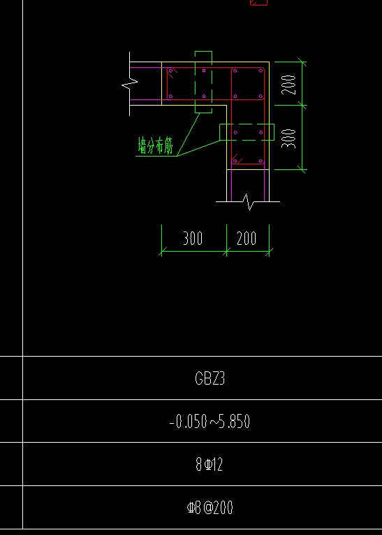

柱大樣的剪力墻分布筋需要在柱子里面布置嗎,還是畫剪力墻拉通暗柱時墻分布筋會自動通過暗柱?

墻垂直筋遇暗柱會扣掉不會通過,所以要建暗柱時要輸入。

畫暗柱時輸入

畫暗柱的時候輸入
