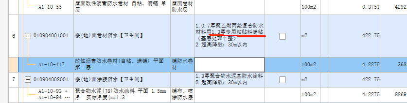

1 2022-05-11 14:15:44 | 廣東省 土建計價軟件GCCP | 216查看 3回答
在水一方 專家
答題: 42252 被贊: 8814
應該是1.3厚吧?
2022-05-11 14:31:18
郭衛科 黃金專家
答題: 24956 被贊: 5991
只考慮0.7厚的復合防水材料就可以了,1.3厚屬于粘接層,不單獨考慮;
2022-05-11 14:49:10
nh 鉆石專家
答題: 134811 被贊: 27826
描述是1.3厚
2022-05-11 15:07:28
