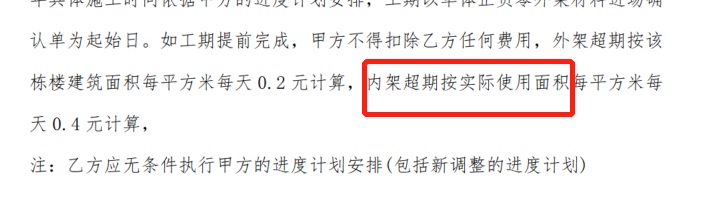

說是實際使用,不能拆除的按照實際使用面積補償

外架指的是外腳手架,內架指的是里腳手架,滿堂腳手架,里腳手架按墻面面積計算,滿堂腳手架按地面面積計算
