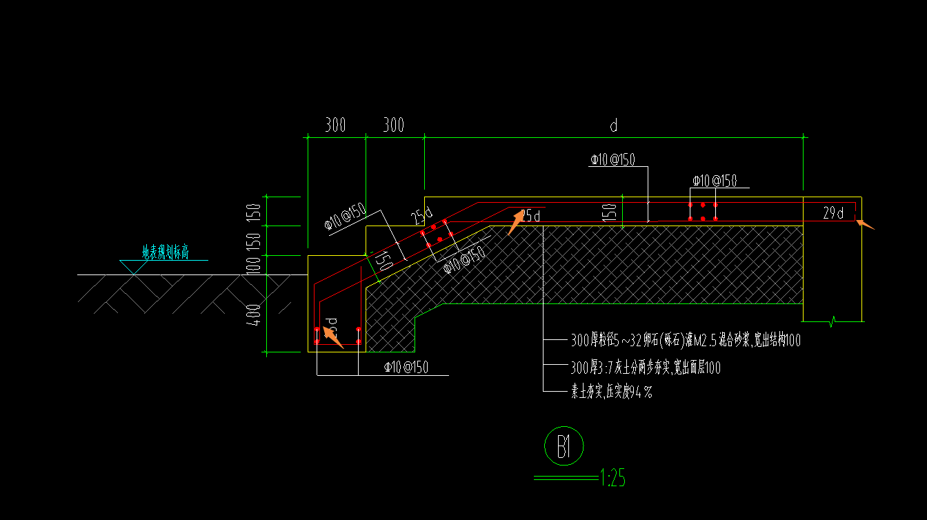

  • 鋼筋的長度如何計(jì)算?
    保護(hù)層
    如圖所示,圖中的鋼筋長度:就是量出長度相加,左右各扣減一個(gè)保護(hù)層厚度嗎?另外,彎鉤的 長度各自為25d、29d嗎?
  • 圖紙是按比例畫的才可以量出長度,錨固是不可以量的。
    總的錨固長度是25d   29d
    首次提交 2022-05-11 08:46:14  最近修改2022-05-11 08:46:54 (修改過1次)
  • 如圖所示,圖中的鋼筋長度:就是量出長度相加,左右各扣減一個(gè)保護(hù)層厚度嗎?【不要自己量度,要按圖紙要求尺寸設(shè)置;建議可用自定義線設(shè)置,并編輯鋼筋】另外,彎鉤的 長度各自為25d、29d嗎?【按圖紙要求錨固分別設(shè)置】
