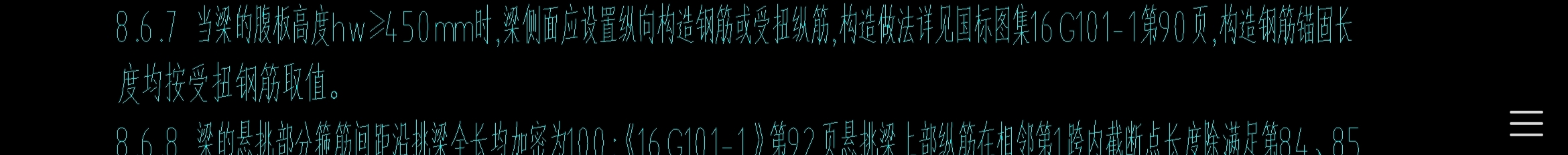

除了腰筋以受扭錨固取值,底筋錨固以哪個取值呢?用12d還是la呢

底筋錨固非框架梁是12d 框架梁是LAE且伸到支座中心線+5D
