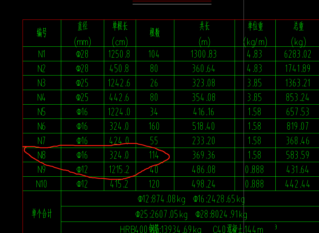

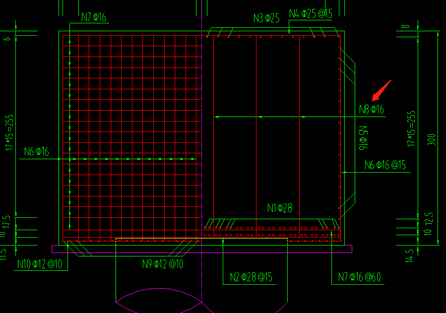

  • 請(qǐng)問(wèn)這種橋梁承臺(tái)的鋼筋間距是按圖紙標(biāo)注的這么大嗎
    這個(gè)8號(hào)鋼筋C16的 數(shù)量是多少,圖紙沒(méi)有標(biāo)注間距,工程量表里寫的是114根,好像不對(duì)把圖紙標(biāo)注橋梁承臺(tái)答疑解惑

  • 按表格總數(shù),平均排布即可
