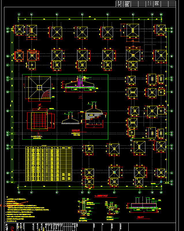

用軟件算的土方不太對,在獨基墊層底自動生成土方和在條基底自動生成土方。感覺土方量算的不太對。請教各位老師這樣布置對嗎?

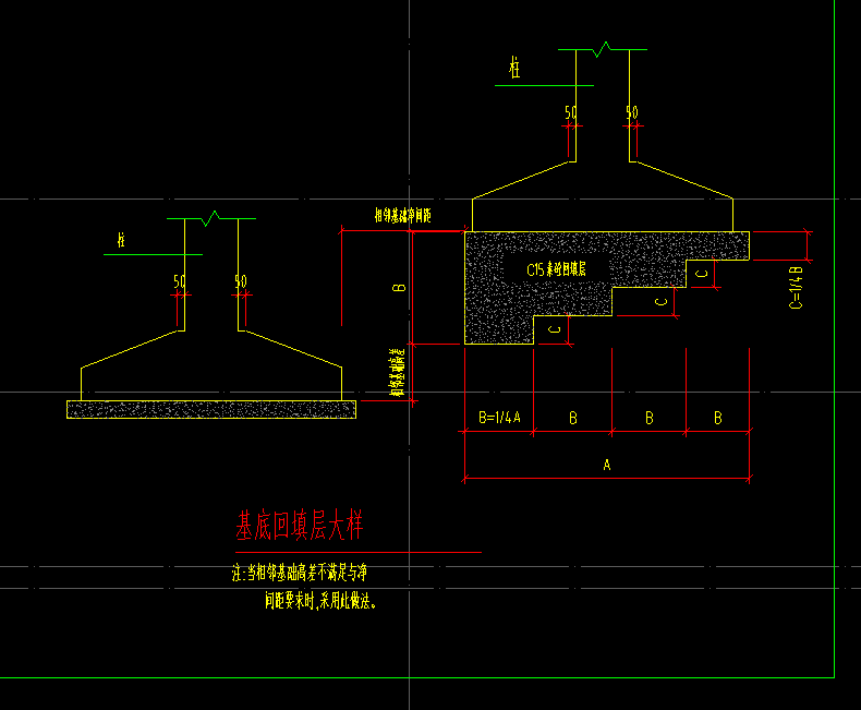

先按100厚平面墊層繪制智能繪制土方,然在減去異形墊層體積即可
