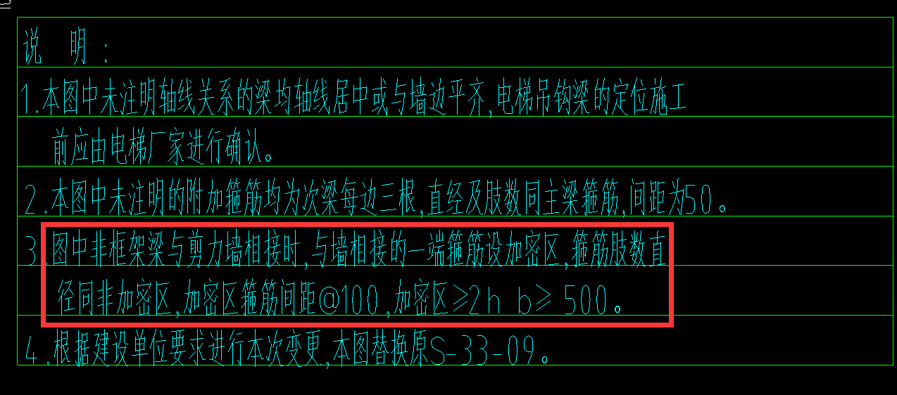

  • 非框架梁與剪力墻相接時,與墻相接的一端箍筋設加密區,具體怎么操作?圖紙說明見下圖
    圖紙說明如下,請問下面圈出來的梁是不是就要這樣設置呢?以及具體該怎么設置呢?感謝回答!非框架梁
    加密區

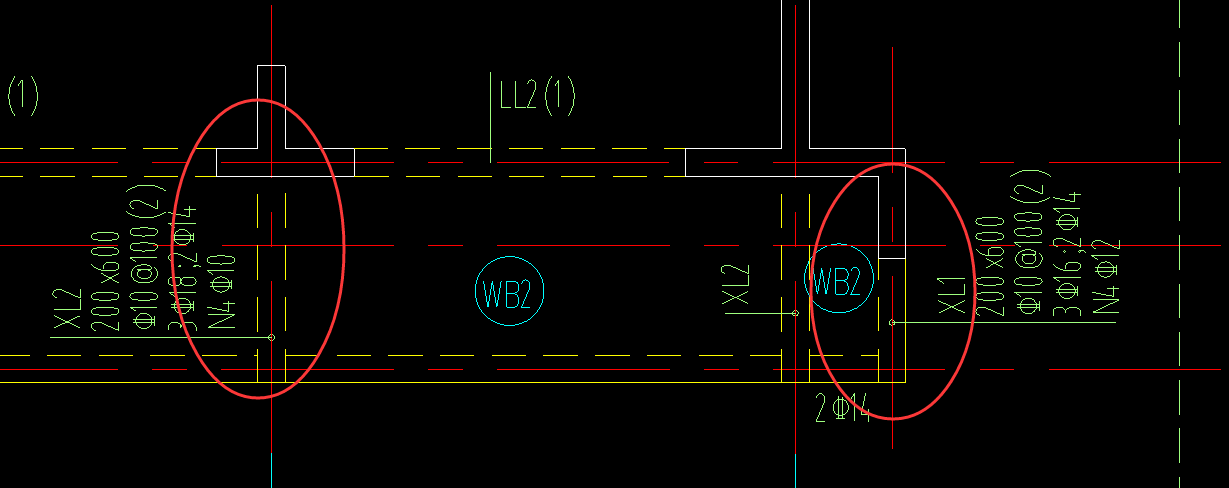

    2022-05-09 17:36:00 補充
    答疑解惑這里的兩個梁該怎么操作呢?
  • XL梁不屬于  要全加密

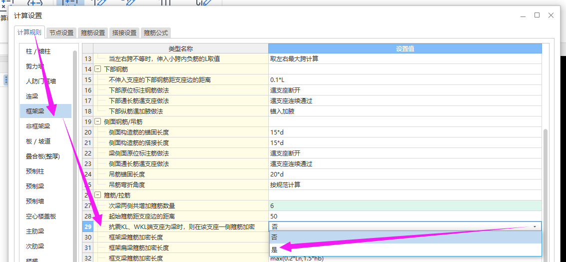

  • 你好:這是懸挑跨梁,在懸挑跨的箍筋里面輸入就可以。
    梁箍筋默認在支座邊箍筋加密,加密范圍可以在計算設置中查看/修改。若只需要設置梁箍筋以柱/墻為支座一側加密,以梁為支座一側不加密,可以在計算設置中修改:【抗震KL、WKL端支座為梁時,則在該支座一側箍筋加密】---修改成【否】。

  • 你上傳的圖片梁都不存在,按信息輸入箍筋信息就是。相接是剪力墻與梁同一方向,不是相交的意思
