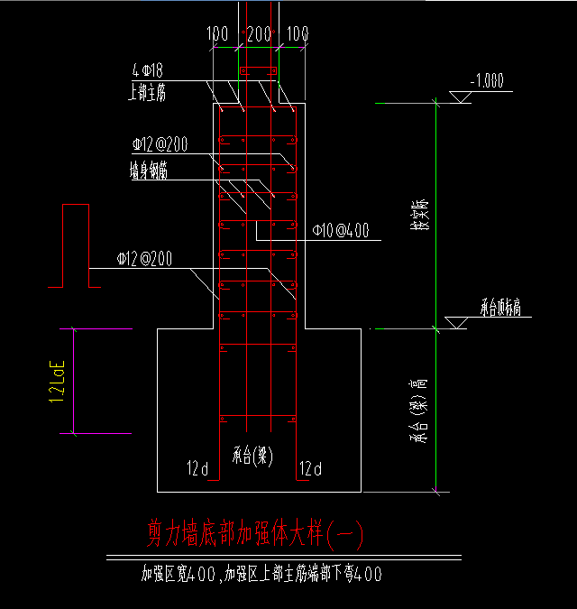

你好:用不同厚度的剪力墻定義,上部剪力墻豎向鋼筋在編輯鋼筋里面修改長度,然后鎖定構件。
