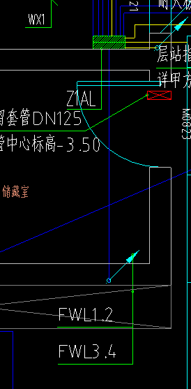

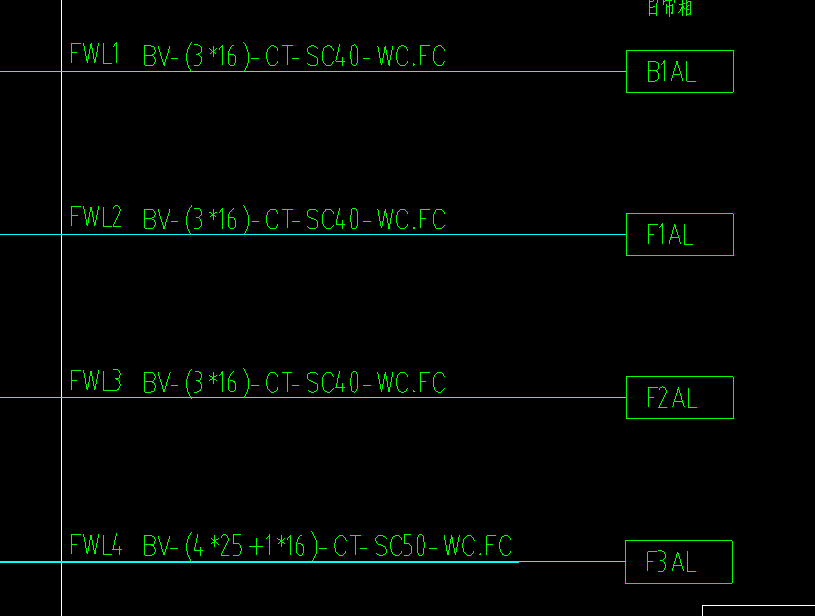

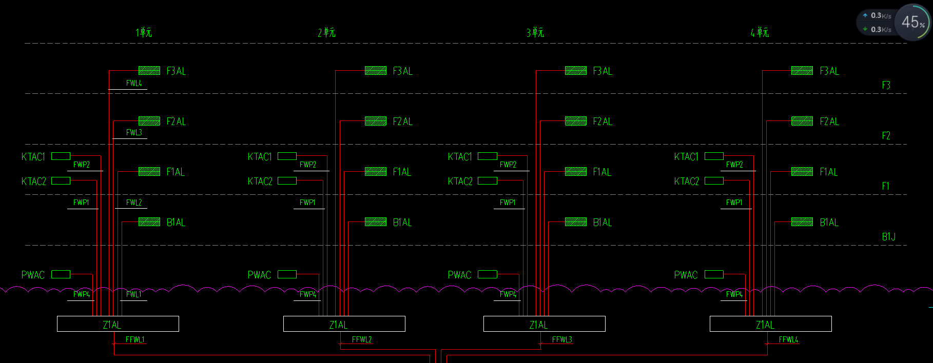

  • 圖紙上只有一根線表示一根管穿多條回路嗎
    回路答疑解惑
    2022-05-08 20:54:50 補充
    廣聯達服務新干線
    一根線表示4根管穿各自回路
    2022-05-08 20:51:29
  • 可以的,
    2022-05-08 20:52:11
  • 那一根線表示了4個回路,也就是4個回路不同的管線
