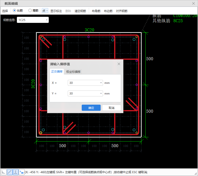

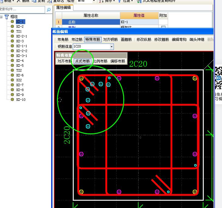

截面編輯用點布置
首次提交 2022-05-08 16:04:23 最近修改2022-05-08 16:04:47 (修改過1次)
xagcc 鉆石專家
答題: 317004 被贊: 72073
這就要點式布置,輸入并筋的,就是兩根鋼筋在一起。
2022-05-08 16:06:03
陳工 鉆石專家
答題: 202455 被贊: 47702
點布的方法畫在截面中。
2022-05-08 16:06:26

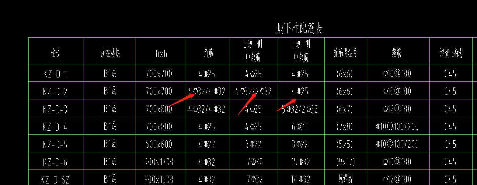

4C32 4(-2) 梁原位標注廣聯達怎么輸入,直接輸入提示錯誤
8C32(角筋,并筋)怎么在廣聯達怎么輸入,并且怎么畫
