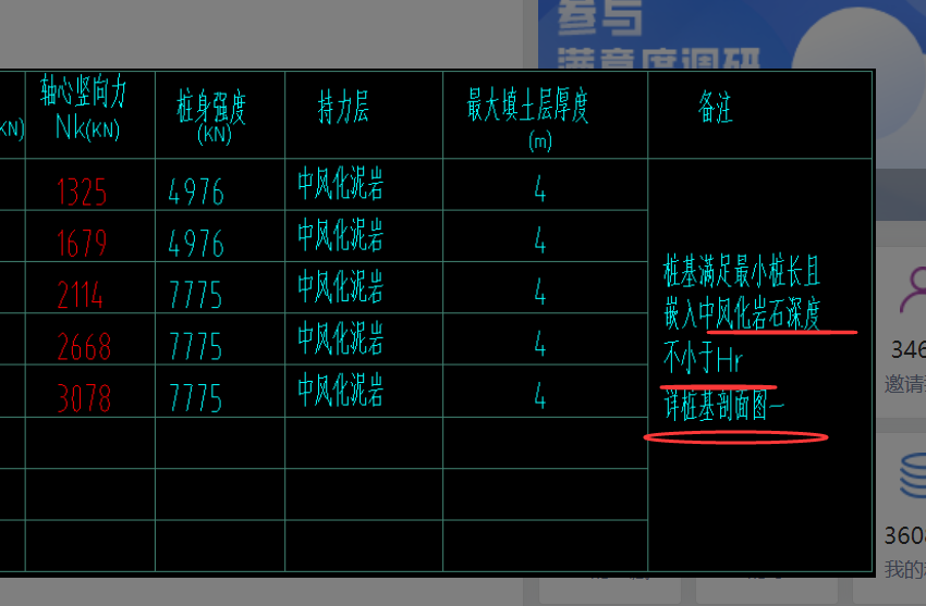

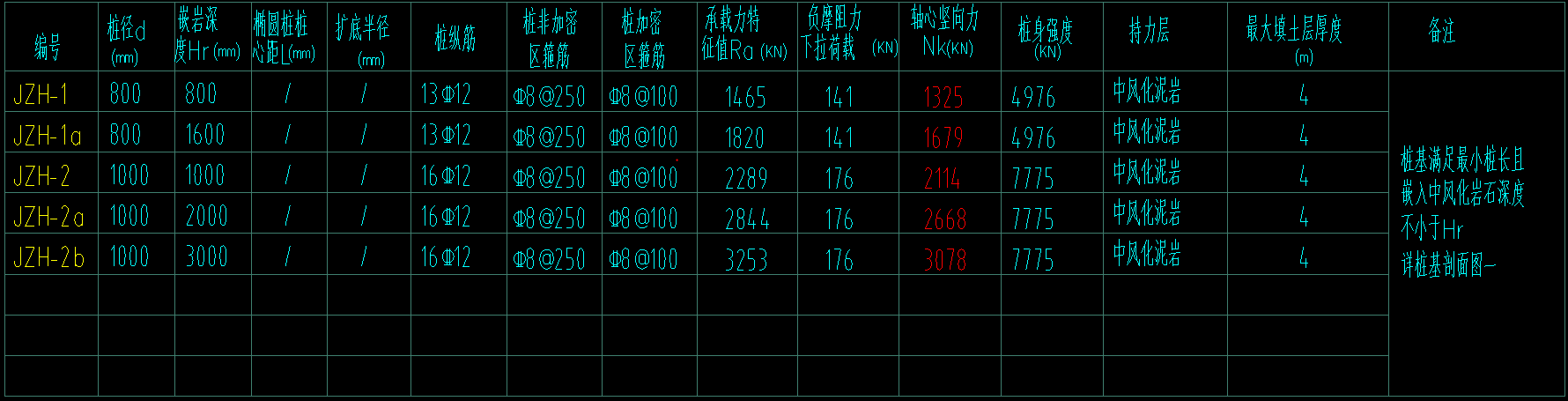

古月白告 2022-05-08 12:05:08 | 重慶市 土建 | 2874查看 2回答
MXMM 黃金專家
答題: 19985 被贊: 4264
樁的深度應該看樁的剖面圖,這個只能看樁的直徑和配筋,見備注中的說明
