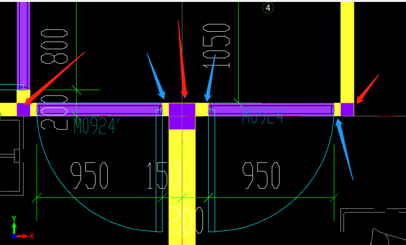

  • 老師,像這種,紅色箭頭的位置我布置了構造柱,藍色箭頭位置是不是這樣子就可以了,
    構造柱
    老師,像這種,紅色箭頭的位置我布置了構造柱,藍色箭頭位置是不是這樣子就可以了,這樣子正確嗎
    看下說明應該是有要求小于120的柱垛改為素混凝土澆筑的要求的,有這樣要求的時候你就要定義一個素砼的柱布置在藍色箭頭的位置

  • 可以。
    2022-05-07 20:53:19
  • 你好:應該是在門邊布置的。
