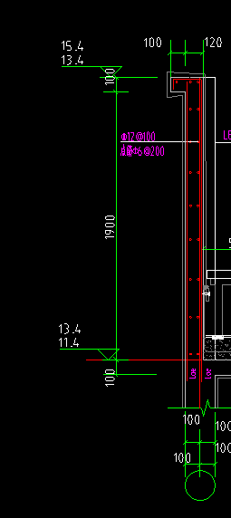

  • 3000m2建筑面積的幼兒園單方鋼筋60t正常嗎?框架結(jié)構(gòu),樁基礎(chǔ)
    三層結(jié)構(gòu),有上人屋面,女兒墻鋼筋特別多。樁
