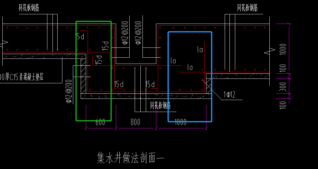

少年的奇幻漂流 2022-05-07 09:15:51 | 湖北省 土建 | 597查看 1回答
紅梅傲雪 鉑金專家
答題: 183905 被贊: 54001
鋼筋是一樣的,算一下15d和la是不是一樣就可以的,只不過是一個彎錨一個直錨
