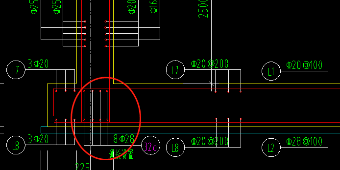

  • 請教大佬,如圖筏板和剪力墻連接處的8c28的通長筋如何布置呢
    通長

    剪力墻底和頂的這種加強鋼筋,最好是用暗梁定義布置,喑梁的高度是剪力墻水平鋼筋的間距,這樣才能夠準確的計算出剪力墻水平鋼筋的數量
    2022-05-06 17:40:00
  • 在剪力墻 壓墻筋中輸入
    2022-05-06 17:39:15
  • 用暗梁(不要輸入箍筋)
    2022-05-06 17:39:23
  • 用不配箍筋的暗梁定義布置的。
    2022-05-06 17:39:39
  • 用暗梁定義布置,調整標高
    2022-05-06 17:39:46

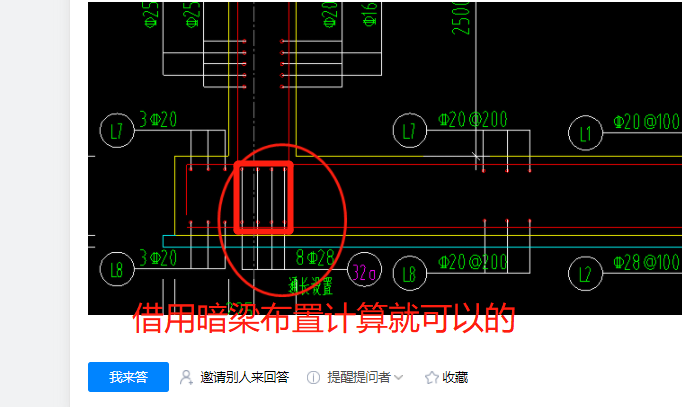

  • 通長筋
    借用暗梁
    不輸入箍筋
    只有上下通長筋就可以的
    2022-05-06 17:40:16
