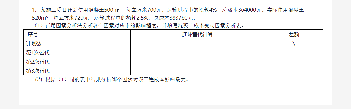

  • 施工組織的題目,求大神解答
  • 成本分析的順序:量、損耗率、單價差。

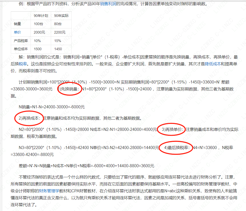

  • 您好,具體計算過程我覺得您還是親自動手算下。截圖是類似案例哈。
    連環替代法的目的是,測定某一因素影響時,是以假定其他因素不變為條件的。根據實際數據,輪序替換計劃數據進行分析。最終得出影響最大的因素,也可得出幾個因素對結果的總體影響情況(相加即可)
