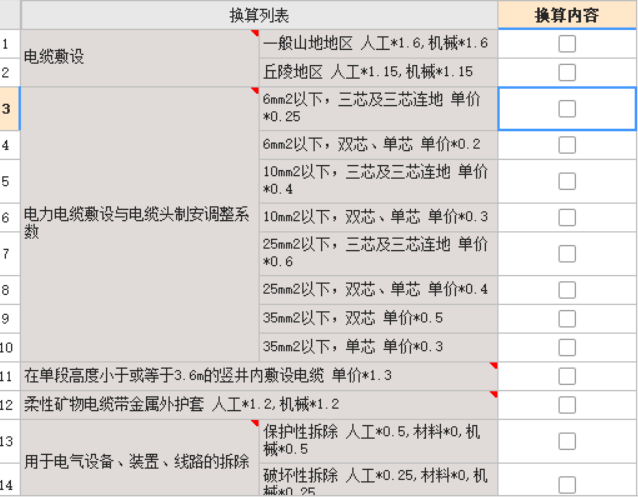

  • 電纜套定額時,電力電纜敷設與電纜頭制安調整系數的選項怎么理解?
    比如3*25+2*16的電纜和4*16的電纜套定額時怎么選取?
    敷設
    2022-05-06 15:18:32 補充
    3*25+2*16電纜按照五芯,系數*1.3后,還需要再選,25及25已下三芯及三芯連地單價*0.6嗎
  • 3*25+2*16的電纜是五芯電纜,系數*1.3
    4*16是四芯電纜。系數查你們地區的定額說明里有注明。
    定額是按三芯電纜消耗量編制的,三芯電纜系數=1,四芯能是0.6嗎?
    首次提交 2022-05-06 14:46:01  最近修改2022-05-06 15:21:31 (修改過1次)
  • 3*25+2*16的電纜按一般電纜套相應定額,五芯電纜需要 乘系數1.3
    4*16的電纜套電纜定額單價*0.6
    2022-05-06 14:59:26
  • 3*25+2*16電纜按照五芯,系數*1.3后,不用再選(25mm2以下,三芯及三芯連地 單價*0.6)
    4*16按三芯連地電纜,不需要乘以系數1.3,需要再選(25mm2以下,三芯及三芯連地  單價*0.6)
