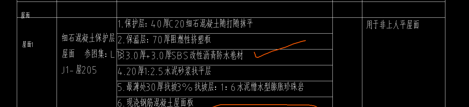

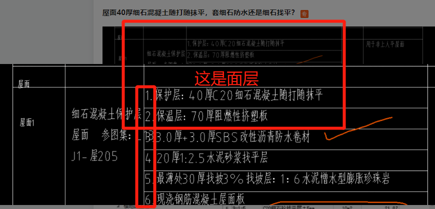

  • 屋面40厚細石混凝土隨打隨抹平,套細石防水還是細石找平?
    找平屋面答疑解惑
    是細石找平
    2022-05-06 08:52:05
  • 這是面層
    廣聯達服務新干線
    2022-05-06 08:55:20

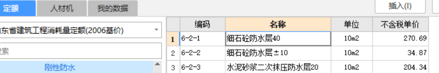

  • 查看當地是否有屋面工程下對應的,如沒有按樓地面細石整體面層對應的設置
    2022-05-06 08:57:04
