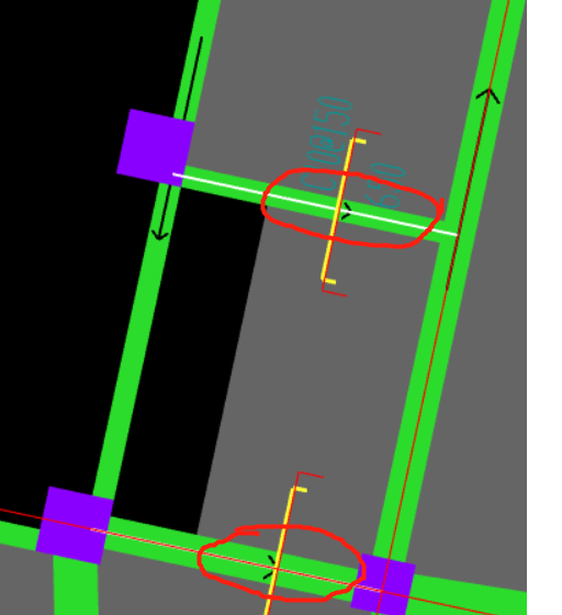

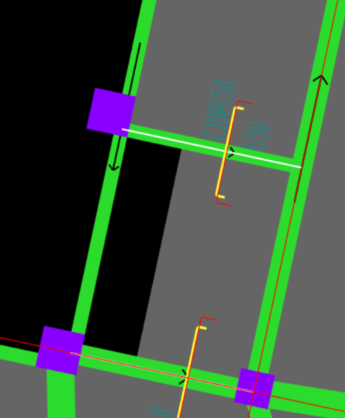

    如圖上面的負筋,左邊有部分空洞,請問板負筋的布置范圍是①整根梁一起布置呢②還是只布置右邊有板的部分③還是右邊有板部分上下650布置,左邊空洞部分布置上650下0呢?
