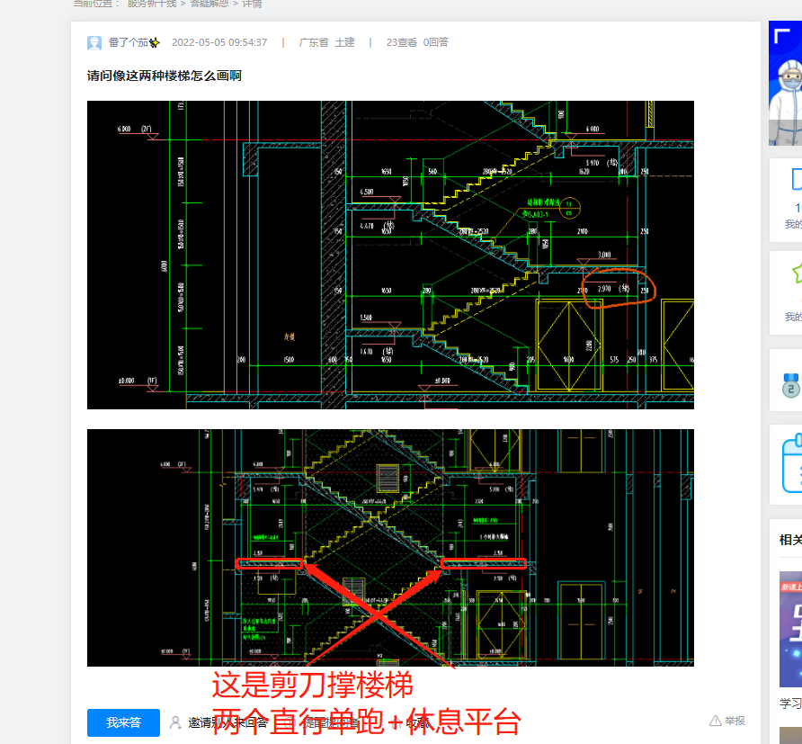

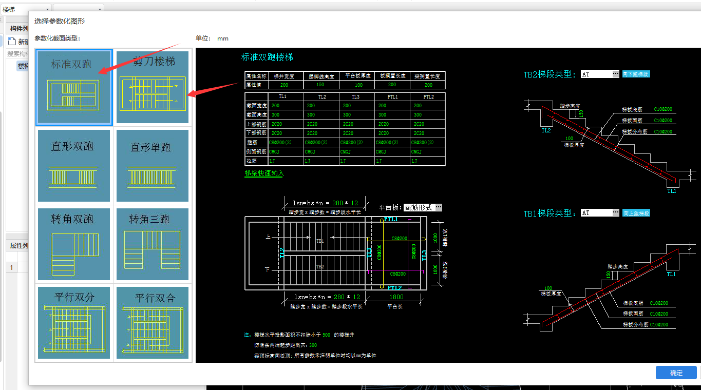

上邊的標準雙跑,下邊的是剪刀樓梯。
參數化樓梯中可以選擇參數圖處理的

上面是標注雙跑,下面剪刀樓梯

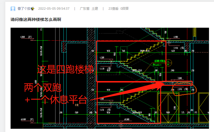

平臺板和梯段分開繪制
