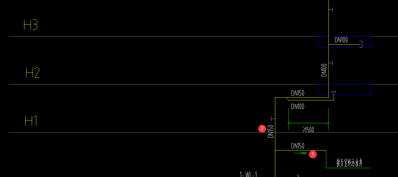

7788 2022-05-04 16:43:21 | 重慶市 安裝 | 496查看 4回答
哈哈 專家
答題: 37646 被贊: 4995
1部位
2022-05-04 16:44:15
可遇難求 鉆石專家
答題: 106177 被贊: 42460
出戶管是①,②屬于立管。
2022-05-04 16:46:26
幸福像花一樣 鉆石專家
答題: 128595 被贊: 30917
①部分是室外管
2022-05-04 17:06:02
大海 鉆石專家
答題: 98798 被贊: 87305
要看立管(2)的下面是什么?
