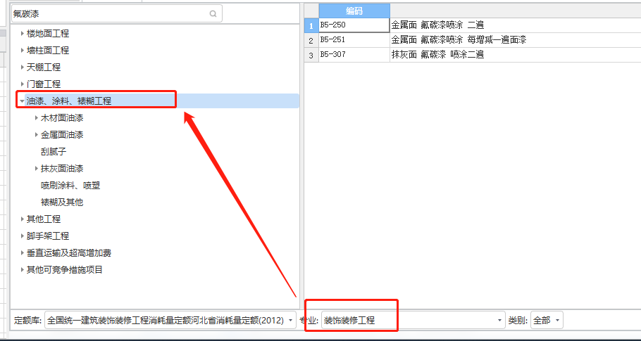

  • 請問鋼結構橋外表金屬氟碳漆,應該套什么定額?(四川)
    四川這邊只有金屬平屋面里才有氟碳漆,但是橋是異形的人工費 要比平屋面多,但是在金屬構件里沒有氟碳漆
  • 異形
    2022-05-04 08:55:09
  • 要套安裝工程預算定額上的刷油、防腐蝕、絕熱工程分冊防腐蝕涂料章節中的氟碳漆  一般鋼結構,若沒有對應氟碳漆子目,就套氯磺化聚乙烯漆相應底、中、面漆子目,換主材名稱和單價,其它都不動。若套建筑、裝飾定額上的,就賠錢了,你是大橋鋼件防腐蝕工程,屬于安裝工程。你可以到https://www.51fangfu.com/index.php?m=bbs里面問。廣聯達這個搞建筑的多。
