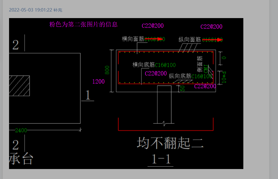

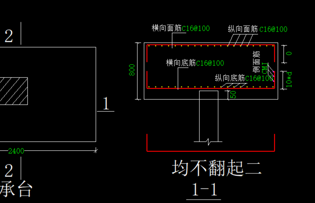

  • 老師,圖紙內(nèi)沒有標(biāo)注大樣,這樣畫對(duì)嗎
    標(biāo)注
    沒有標(biāo)注

    2022-05-03 19:01:22 補(bǔ)充

    第一張圖片是底筋雙向布置,第二張圖片是底、頂都有配筋,是雙層雙向配筋的標(biāo)注

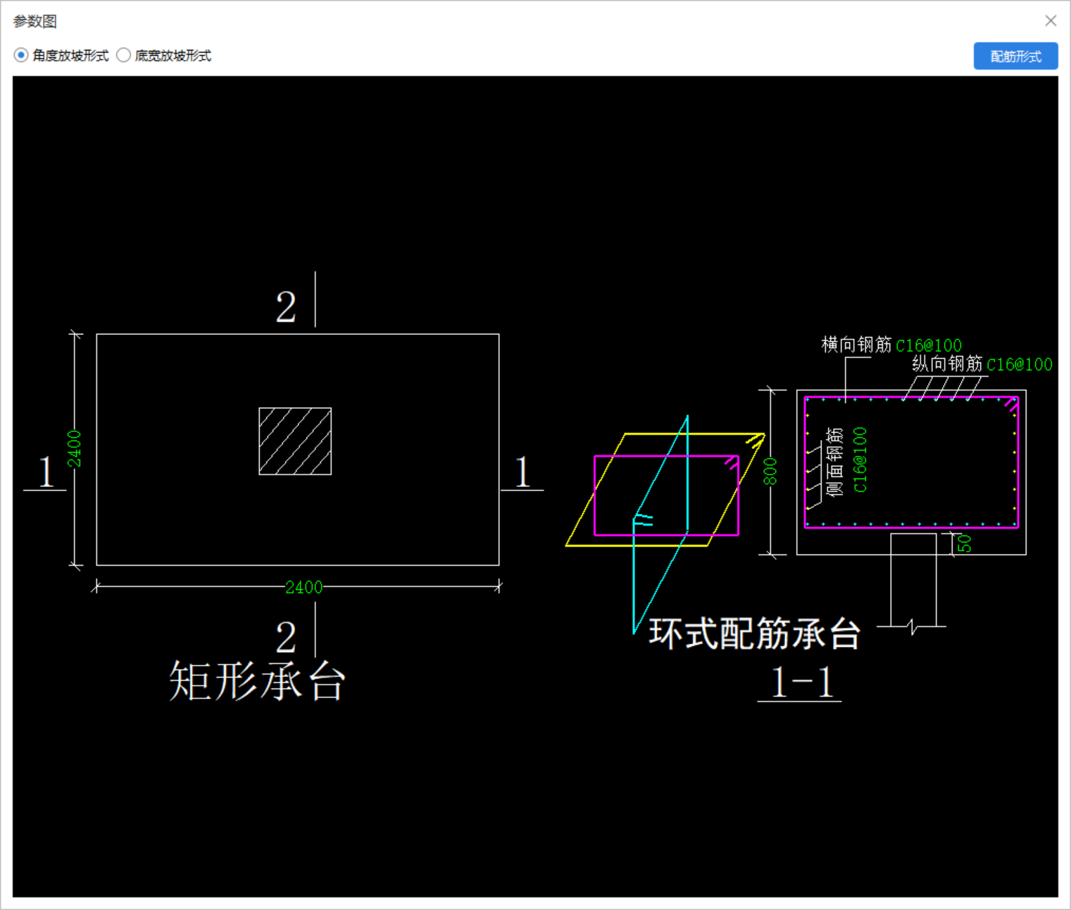

  • 不對(duì),就是上下雙層雙向鋼筋
    2022-05-03 18:55:08
  • 不對(duì)。配筋形式不對(duì),第一個(gè)和第二個(gè)均是板式配筋,第一個(gè)僅有底部配筋,第二個(gè)是底部和上部鋼筋。而選擇的是環(huán)式配筋。
    2022-05-03 18:56:19
  • 不對(duì)。應(yīng)該是上下配筋沒有標(biāo)注
