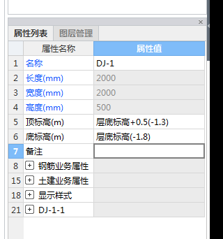

  • 專家們,這個基礎的標高我不太懂
    標高
    2022-05-03 17:23:42 補充
    標高怎么設置是這個基礎那它的標高怎么設置

  • 底標高就是底面標高
    首次提交 2022-05-03 17:18:23  最近修改2022-05-03 17:18:34 (修改過1次)

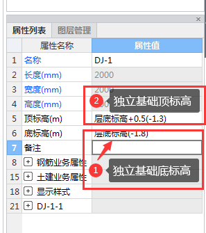

  • 是獨立基礎?按截圖意思就是獨立基礎頂標高是-1.3m,獨立基礎高度是500mm,獨立基礎底標高是-1.8m
    2022-05-03 17:20:19
  • 答疑解惑
    2022-05-03 17:23:29
  • 底標高-1800,頂標高-1300+獨基厚度500。所以它們標高吻合。基礎底標高輸入-1800即可
    首次提交 2022-05-03 17:23:32  最近修改2022-05-05 10:14:18 (修改過1次)
  • 一圖的標高對應補充圖了【-1.8米】
