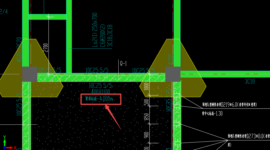

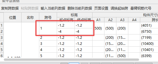

  • 支座兩邊梁標(biāo)高不同,不在一個(gè)平面上,那這還屬于同一根梁嘛,為什么同一跨有兩行標(biāo)高
    標(biāo)高不同
    邊梁

    這一跨應(yīng)該都 是一個(gè)標(biāo)高-4   重新畫一下試試

  • 是本跨標(biāo)高-4。其它跨是-1.2

  • 這一跨應(yīng)按一個(gè)標(biāo)高定義并畫圖.

  • 原位標(biāo)注的信息就是所標(biāo)注梁跨的信息,其他沒有標(biāo)注的是不會(huì)有變化的,你所識(shí)別的是正確的

  • 不同標(biāo)高的,按圖紙要求分別設(shè)置可以
