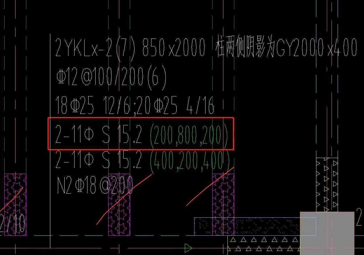

這個鋼絞線是什么意思 怎么計算呀 麻煩告知一下 謝謝

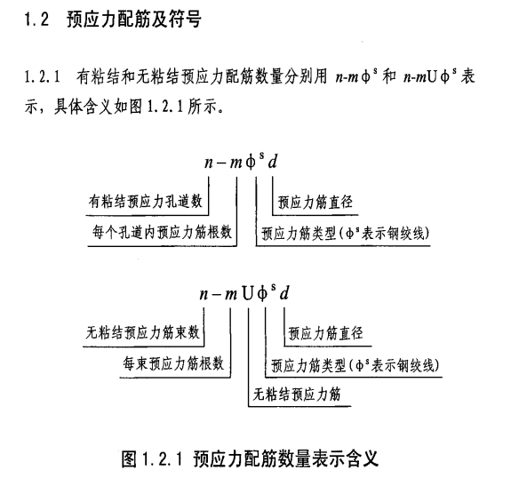

鋼絞線的計算
請問這個4孔,7根,直徑15.2mm的鋼絞線,其中15.2是單根的直徑還是7根的直徑是15.2啊
