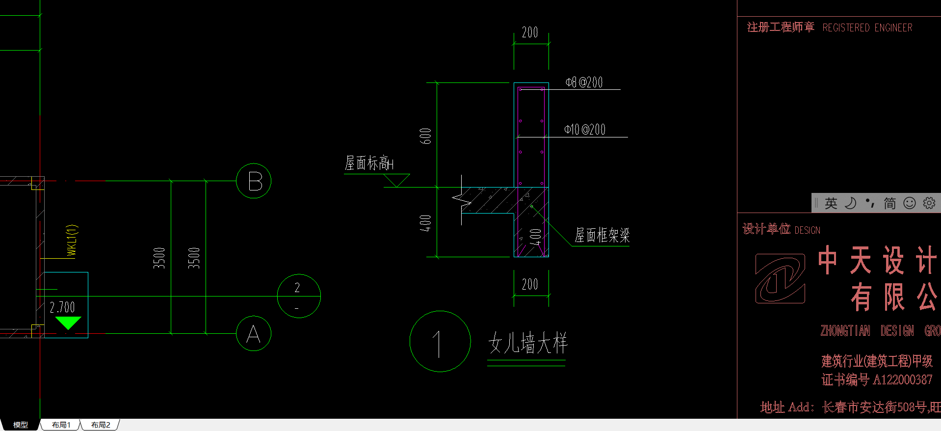

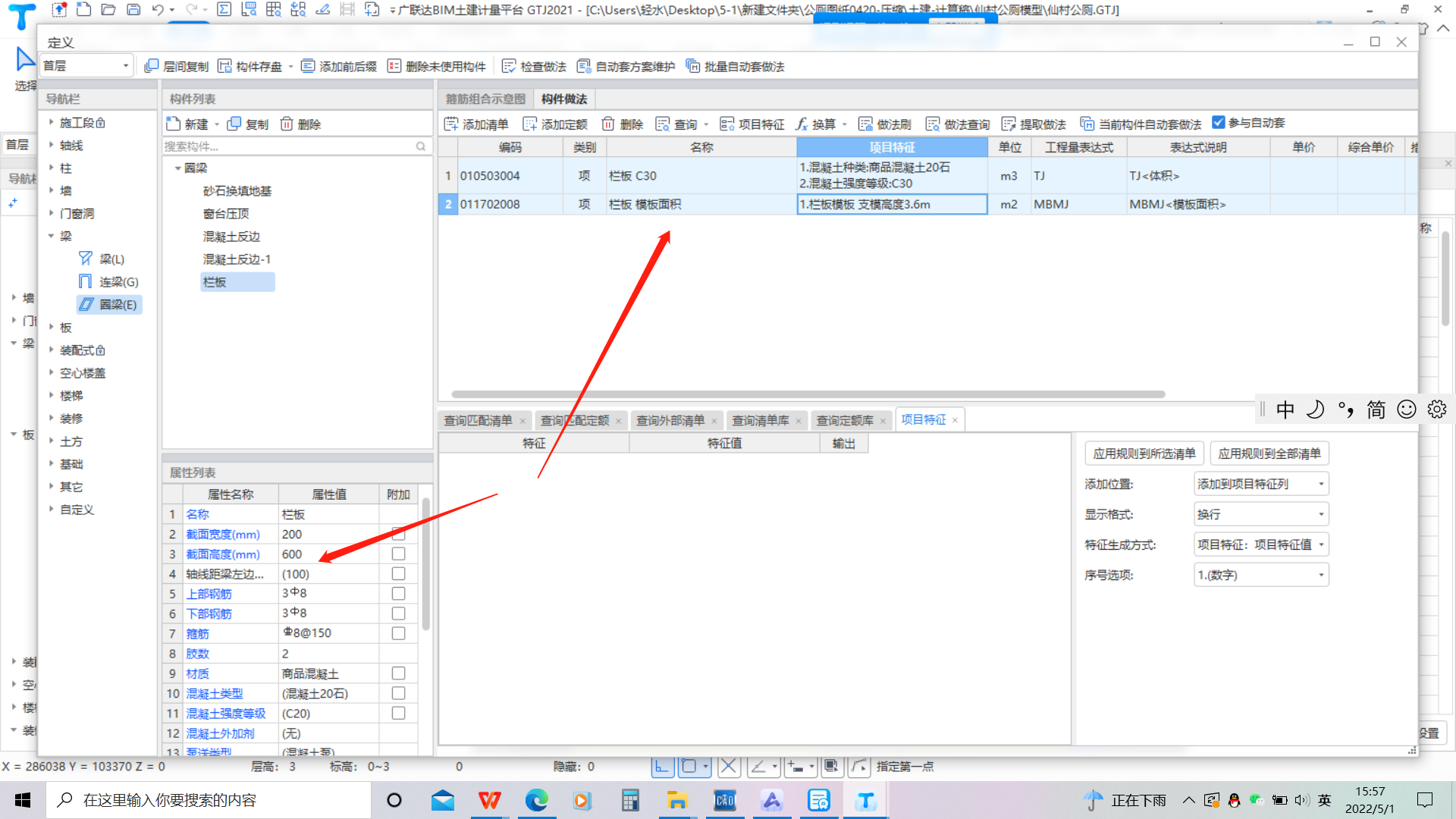

  • 這個200寬600高是出欄板的量嗎?依據(jù)在哪里
    欄板答疑解惑

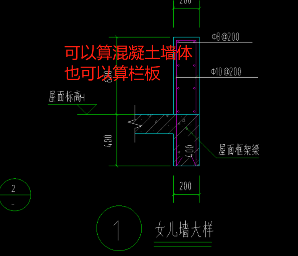

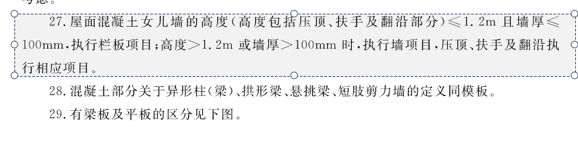

    廣聯(lián)達服務(wù)新干線高度1200以內(nèi),厚度100以內(nèi)的是欄板

  • 套剪力墻定額
