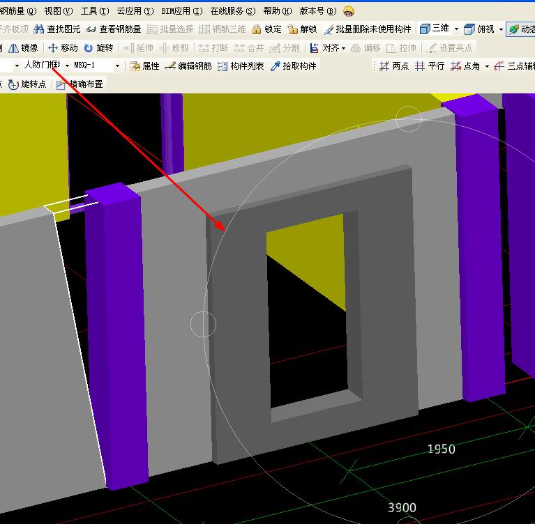

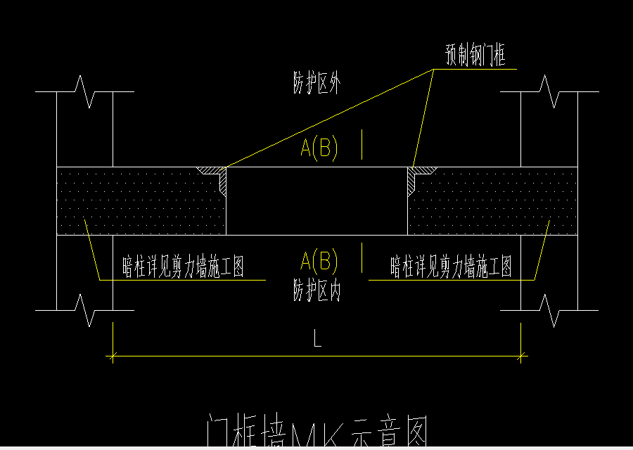

門框墻遇到這種情況左右兩側要怎么定義呢,暗柱已經繪制上去了,所以門框墻左右兩側只輸入尺寸就行,不在重復輸入鋼筋量這樣對么

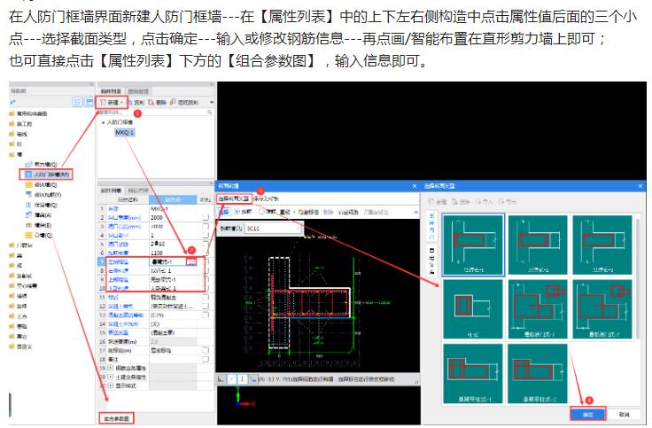

你好:用人防門框墻定義。
2022-05-01 15:52:58
陳工 鉆石專家
答題: 202267 被贊: 47648
方法如下:
