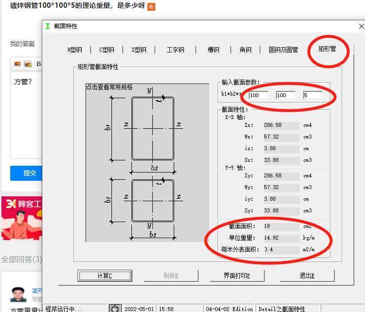

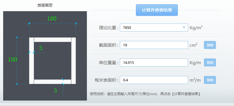

方管重量計算公式:4*壁厚*(邊長-壁厚)*0.00785
100*100*5方鋼管一米的重量是15公斤。

查詢一下五金手冊。
