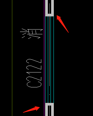

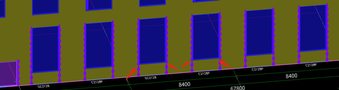

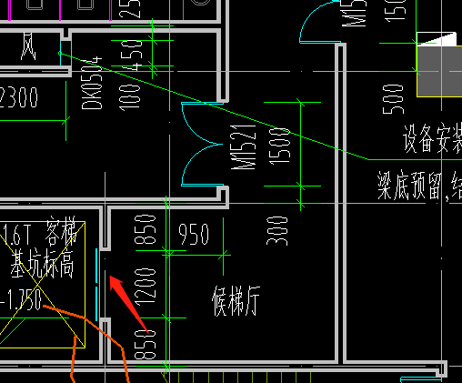

    設(shè)計(jì)說明構(gòu)造柱答疑解惑廣聯(lián)達(dá)服務(wù)新干線各位老師,設(shè)計(jì)說明,小于等于2.1米宜設(shè)置構(gòu)造柱,我想下,以上這四張照片都得設(shè)置嗎。電梯門口還設(shè)置嗎。他沒說是必須設(shè)置,該怎么樣判斷

  • 根據(jù)現(xiàn)場實(shí)際簽證情況計(jì)算。
    2022-04-29 20:30:04
  • 一般門洞小于2.1時(shí)是抱框柱,門洞大于2.4時(shí)設(shè)構(gòu)造柱。
