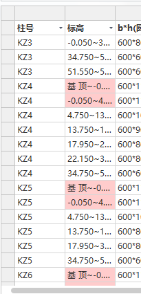

  • 請問識別柱表后表哥這里標紅是為什么呀
    柱表
全部回答 (5) 首答僅用{{minutesHtml}}
  • 基頂改為標高數(shù)值試試?
    2022-04-29 09:11:30
  • 把基頂文字改為具體的標高數(shù)值
    2022-04-29 09:11:49
  • 帶中文字的標高,無法識別,改為具體數(shù)字的格式才可以識別的。
    2022-04-29 09:12:36
  • 不要文字,把文字改標高數(shù)值
    2022-04-29 09:18:13
  • 文字改為對應數(shù)值確定后看看
    2022-04-29 09:57:28
