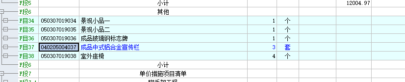

  • 景觀小品無法套項,怎么給定價格
    答疑解惑像這種清單是否還需要套項,是否可以直接定價,直接定價對后續審計有什么影響
  • 比價采購,把比價單位、價格、結果列清就好,只要價格真實到哪里、誰審都不怕。手把手帶你學習園林景觀預算-建筑課堂  https://jzkt.fwxgx.com/courses/18462.html
    首次提交 2022-04-28 11:32:40  最近修改2022-04-28 11:35:23 (修改過1次)
  • 與設計單位溝通,先暫定一個價。
    2022-04-28 11:37:37
  • 你可以按包干定價,寫清楚是否含稅費、安裝費、運費。但是要業主認價。直接定價的話后續審計按詢價確認單就是按這個單價計價的了。
    2022-04-28 12:02:53
