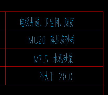

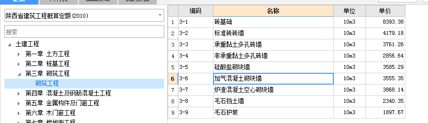

Haribo工廠 2022-04-27 15:40:59 | 陜西省 概算 | 1627查看 1回答
小的大牛 黃金專家
答題: 52528 被贊: 14879
你好,選擇“標磚”的定額子目,然后材料價格執行“蒸壓灰砂磚”就可以。
