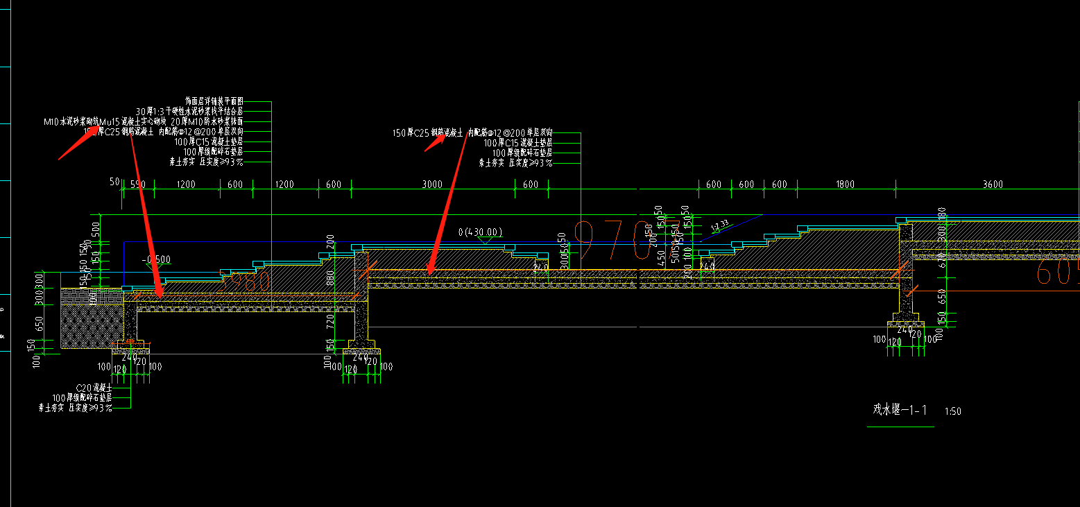

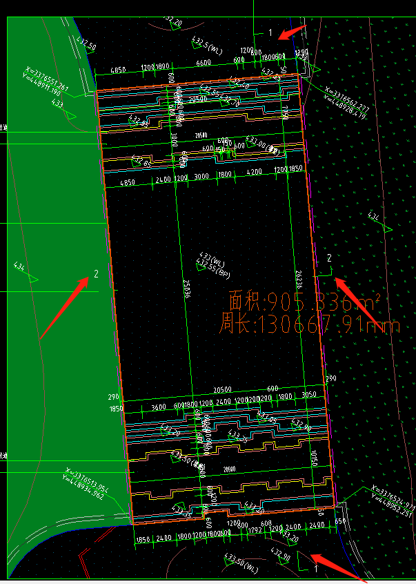

  • c12-200單層雙向的鋼筋網片怎么計算重量
    鋼筋網筋網片

  • 就是按一層 橫、豎間隔200布置考慮計算其鋼筋重量的。

  • 按總面積用任意的長度和寬度來測算,就可以算到   間距 有了

  • 用板構件定義繪制,然后布置面筋+底筋

  • C12-200,每平方米,10根一米長的,(X,Y:5+5=10),10米*0.888*面積=鋼筋重量。
