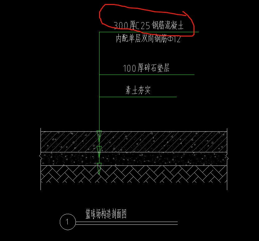

  • 籃球場混凝土地坪
    泵送費
    如果籃球場地面是用鋼筋混凝土,那么套價用室外地坪來套可以嗎?30cm厚500平米需要泵送費嗎?
    2022-04-26 14:42:03 補充
    墊層
    這些是不是也是用室外地坪套?還是墊層?

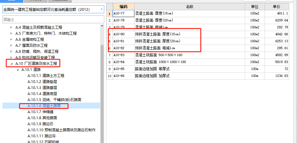

  • 套價用室外地坪來套可以嗎?--可以
    30cm厚500平米需要泵送費嗎?---不需要,這屬于自卸
    不過我覺得套混凝土路面更適合答疑解惑。看你的補充做法,必須套廠區(qū)道路的相關(guān)子目了
