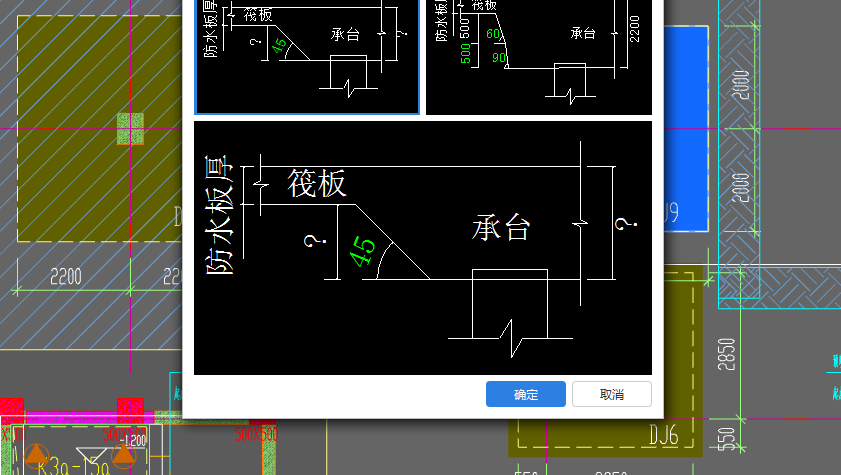

  • 樁承臺(tái)頂標(biāo)高隨筏板高度,筏板有坡度。現(xiàn)想設(shè)置樁承臺(tái)放坡,應(yīng)該如何設(shè)置?謝謝!

  • 建議用不同厚度筏板定義布置,設(shè)置筏板變截面處理
    2022-04-27 12:36:56
  • 不能處理,沒(méi)有多大來(lái)去的
    2022-04-27 13:05:12
  • 這個(gè)承臺(tái)是否可以借用不同厚度的筏板基礎(chǔ)
    2022-04-27 14:02:10
  • 承臺(tái)放坡,按角度設(shè)置即可(承臺(tái)頂標(biāo)高設(shè)置為筏板頂標(biāo)高)
    2022-04-27 14:13:10
