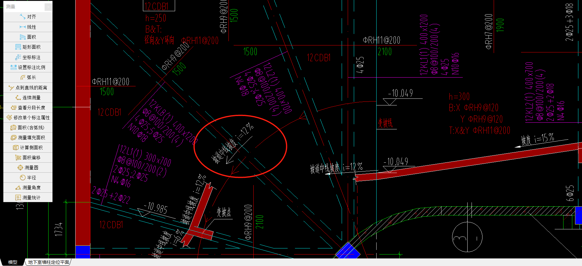

如圖,這種旋轉向下傾斜的汽車坡道板怎么畫?

GXZ 鉆石專家
答題: 233919 被贊: 44514
選擇坡道或螺旋板
首次提交 2022-04-26 06:11:23 最近修改2022-04-26 06:11:34 (修改過1次)
雪花飄 飄 鉑金專家
答題: 37673 被贊: 8924
螺旋板定義
2022-04-26 07:19:52
希望 黃金專家
答題: 79059 被贊: 10812
用螺旋板來定義并畫圖.
2022-04-26 07:43:13
天山雪豹 鉑金專家
答題: 141988 被贊: 18314
用螺旋板
2022-04-26 08:07:16
wuxiaoxian
答題: 170 被贊: 35
用坡道板畫最好
