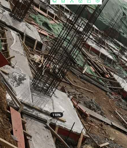

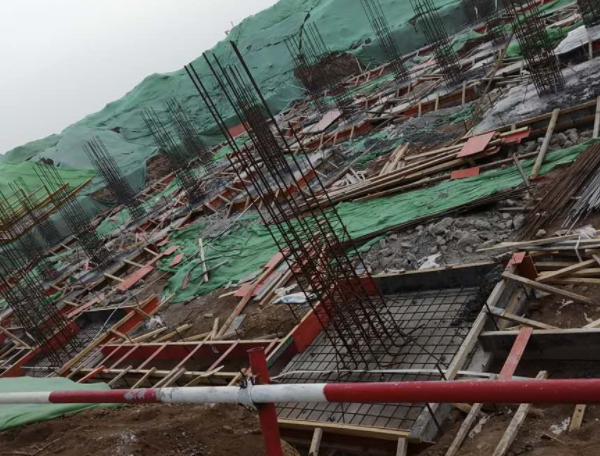

  • 獨立基礎只計算立面模板,坡度部分是否需要支設模板,求圖片看看謝謝老師!
    2022-04-25 15:16:32 補充
    獨立基礎
    混凝土分層澆筑
    坡度部分是不會支設模板的,砼都是有一定的塌落度的,砼是可以培坡的,并不是和水一樣,澆筑到那里就是平的:只計算垂直面面積  采用低流動性混凝土分層澆筑振搗,及時將坍陷砼清除和收面  坡面不需要模板
    不需要
