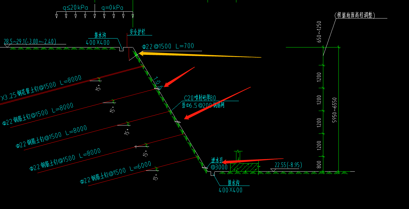

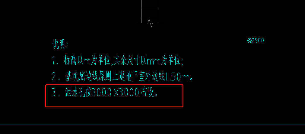

請教一下各位老師,泄水孔的布置間距為3000*3000,黃色箭頭位置現場會不會設置泄水孔,這個泄水孔數量如何計取比較合理,是按斜長(7.3)/3+1,合理還是按剖面圖計算個數合理。
陳工 鉆石專家
答題: 201922 被贊: 47547
黃箭處不設置的,所以計算式中,不用+1
2022-04-24 14:31:22
