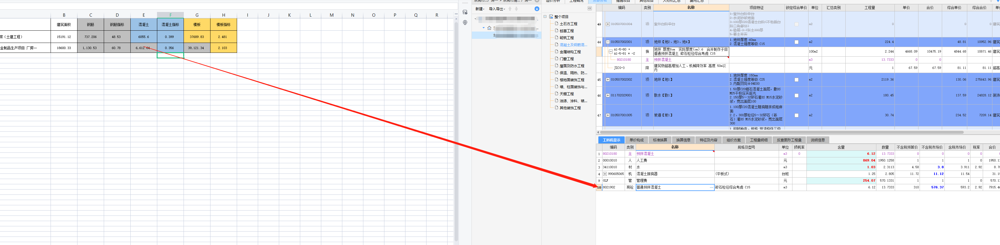

  • 做指標的時候,混凝土要不要算上地坪的混凝土工程量?
    人材機
    2022-04-24 09:57:06 補充
    提量是去分部分項里提量還是去人材機匯總里提量?
  • 不用
    2022-04-24 09:55:07
  • 需要算上地坪的混凝土工程量
    2022-04-24 09:58:51
  • 如果是混凝土指標的話,按人材機匯總量,也就是算上地坪的。
    如果是算主體指標,就不考慮裝修工程的混凝土量。
