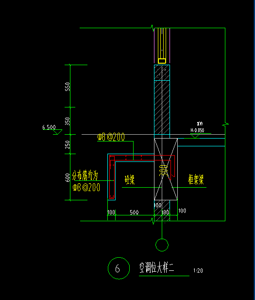

  • 這種空調板用什么布置
    什么布置

  • 建議用異形挑檐定義布置。
    2022-04-22 16:42:41
  • 用板構件與欄板定義布置
    2022-04-22 16:42:49
  • 自定義線,異形挑檐...只要能創建異形構件的,哪個好用用哪個,掛做法區分就行
    2022-04-22 16:43:51
  • 你好:用異形挑檐定義。答疑解惑
    2022-04-22 16:44:45
  • 建議看合同計算規則而定,若是按廣東省定額計算,水平和垂直板要分開繪制,分別套挑檐和反檐。用異性圈梁處理最方便,但是混凝土工程量無法分開。
