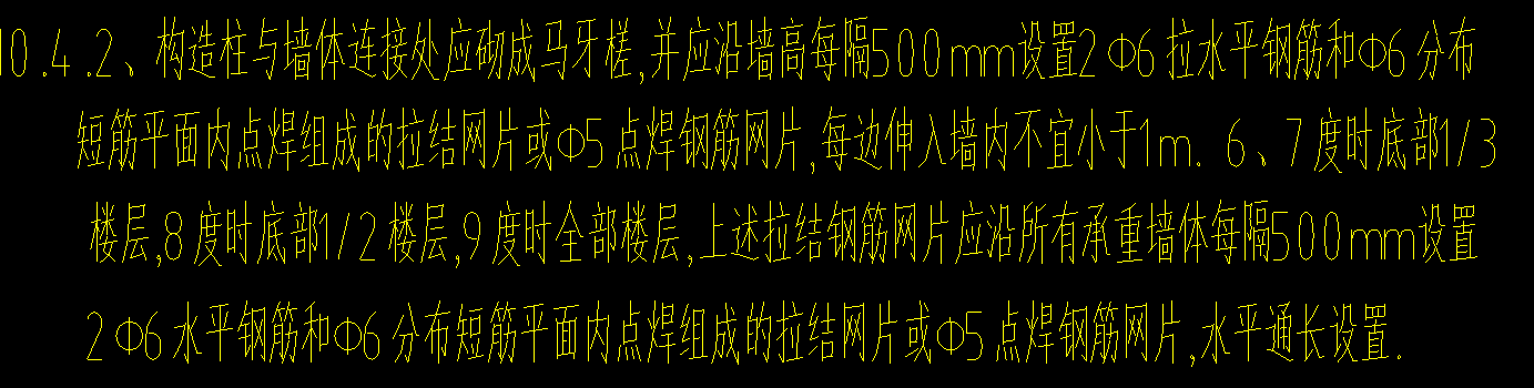

    1. 承重磚墻是通高設置2A6@500砌體通長筋和A6@500橫向短筋嗎?
    2. 構造柱與承重磚墻連接時,通高附加設置2A6@500砌體通長筋和A6@500橫向短筋,每邊深入墻內1m嗎?抗震烈度7度時底部1/3樓層又指的是什么呀?

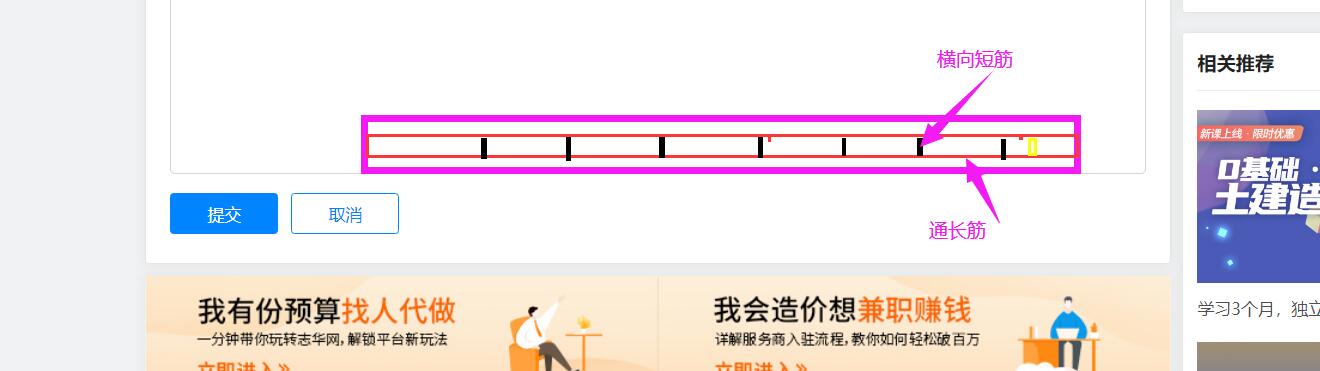

      砌體加筋

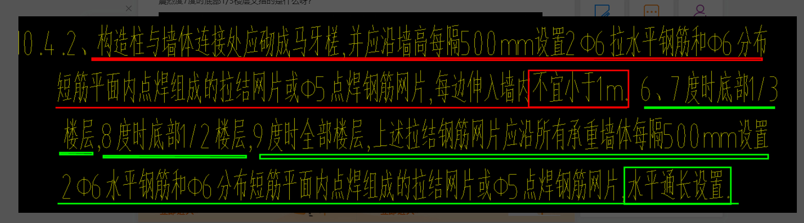

  • 1、是的,2、最后一句是水平通長設置

  • 你好,砌體結構2A6-500是通長筋,沿墻高進行設置。橫向短筋根據抗震強度進行設置。(7度的時候是1/3層高)答疑解惑

  • 1、是。
    2、深入墻內不小于1m。設防烈度為6、7度時,總樓層的底部1/3或,設防裂度為8度時,總樓層的詢問1/2,設防烈度為9時,全部樓層,都按說明設置砌體加筋。
