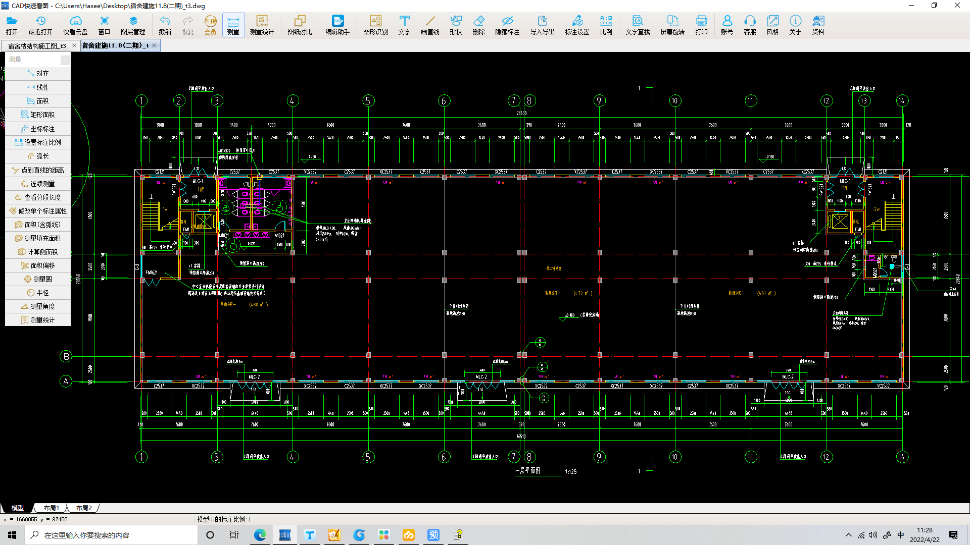

    這個一層平面圖,表示,中間都沒說明墻,那么,基礎層,是不是也不用畫一層沒標的墻,墻身大樣只有四周的,應該怎么來判斷需不需要墻身
    一般這種墻體,下面有基礎梁的要直接通到基礎層的基礎梁上,下面沒有基礎梁的墻體(部分內墻),肯定直接就立在這個地面上,然后說明里面應該有元寶形的構造來加強這一塊的地面。望采納。
    2022-04-22 13:11:08
  • 是的,一層中沒有標的墻,基礎層一般是不用畫的.
