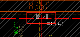

    吊筋的個數怎么看
    相交處有那個折線符號的算,沒有的不算,有符號無標注鋼筋信息的均按2C12,兩側增加6根同梁箍筋的鋼筋。
    首次提交 2022-04-21 22:55:24  最近修改2022-04-21 22:56:49 (修改過1次)
  • 如果不一樣的會在原位標注,沒有標注的就是D2C12
    2022-04-21 21:24:41
  • 是D2C12
    2022-04-21 21:25:12
  • 2條直徑12的吊筋,加筋是6道
