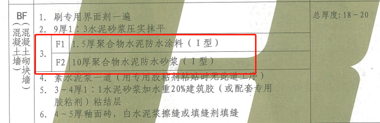

  • l13j1地201f圖集做法,F(xiàn)1.F2意思是不是兩遍防水?
    如果選擇其中一種選擇依據(jù)是什么
    2022-04-21 14:38:49 補充
    選擇依據(jù)
    2022-04-22 14:52:46 補充
    問設(shè)計院了,是兩種防水選一種,要甲方指定或者設(shè)計細化
  • 看看圖集應(yīng)該是不同材質(zhì)的兩種防水。
    2022-04-21 14:34:36
  • 截圖看看
    回復(fù)補充:如圖紙要求F1及F2也要設(shè)置,是的,要分別設(shè)置
    首次提交 2022-04-21 14:36:54  最近修改2022-04-21 14:42:40 (修改過2次)
  • 看圖紙要求的做法
    2022-04-21 15:01:26
