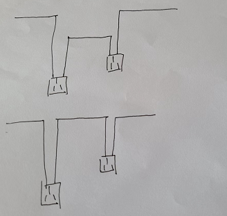

  • 插座的立管的工程量怎么算
    1、如下圖,二聯體的插座的立管需要這么算么,共4根立管
    立管
    2、如下圖,在同一立面,不同高度的插座立管是怎么算的
    立面
    2022-04-21 11:22:51 補充
    第二張圖,哪種算法是對的
    插座的立管,通常是走地。原因是插座離地高度,小于離頂高度。
    圖二,算法是你這種思路沒問題。
    圖一是水平連過去,水平規定寬度以內(通常300以內)都是水平開槽。大于規定的重新上下接立管
    2022-04-21 11:18:32
  • 第二張圖算法是對的
