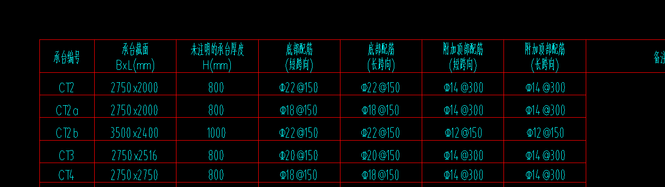

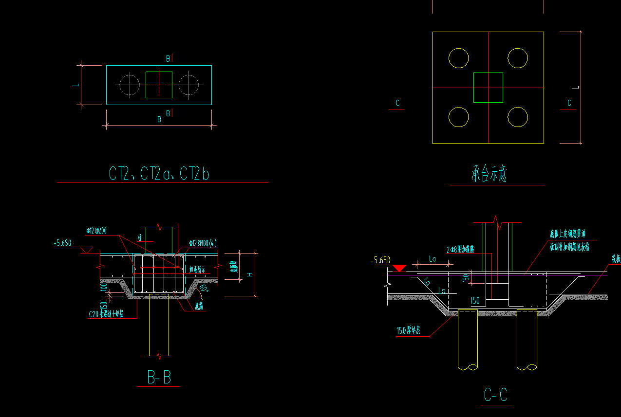

  • 請問這個樁承臺只有CT2/2a/2b是按照B-B布置,其他承臺按照承臺表布置嗎?
    或者所有承臺都是按照B-B布置鋼筋呢?承臺表樁
    其他承臺按照承臺表布置,只有CT2/2a/2b是按照B-B布置
    2022-04-21 08:54:46
  • 是的
    2022-04-21 08:26:50
  • 就是這樣的呀
    2022-04-21 08:27:17
  • 覺得你的圖紙有點問題,CT2,CT2a,CT2b都是兩樁承臺,梁式配筋,承臺表里怎么會有短向配筋呢?是箍筋?
