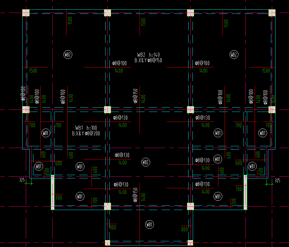

    答疑解惑這個應該不用布置溫度筋了吧?

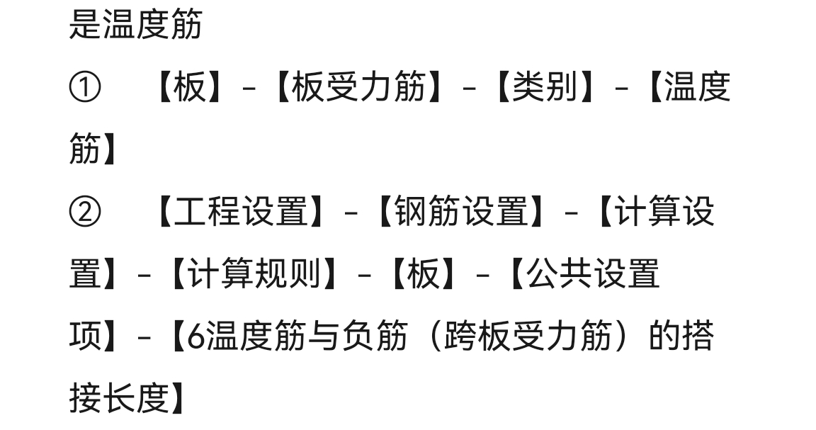

  • 加設溫度筋,在板配筋定義界面中,在布置。板筋是單層雙向的,已梁為支座的是負筋,也是面筋沒有拉通布置,在與鋪設單層雙向的6的鋼筋網與負筋綁扎連接。

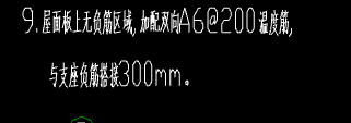

  • 板面沒有鋼筋的位置布置溫度筋,溫度筋與支座負筋搭接300
