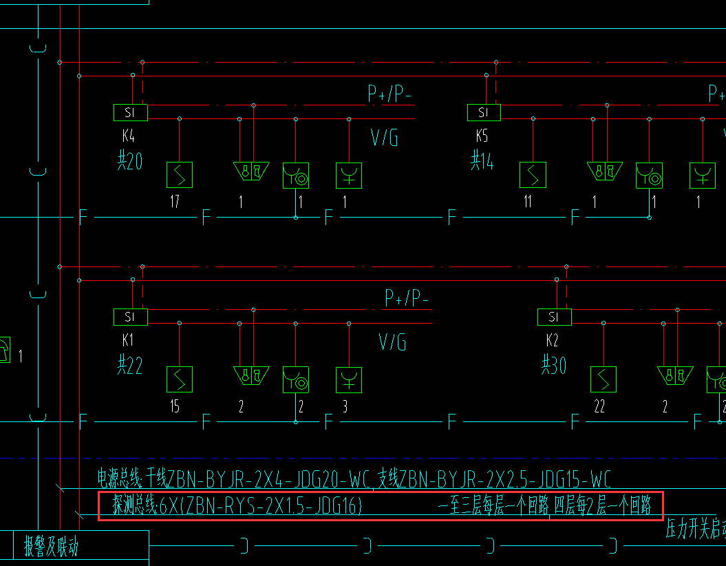

6是要布置6根立管上去嗎?
幸福像花一樣 鉆石專家
答題: 128241 被贊: 30844
是6根雙絞線的意思
2022-04-19 16:37:26
可遇難求 鉆石專家
答題: 105075 被贊: 41854
表示6組線。
2022-04-19 16:37:13
弱電計算管線,遇到難點,請前輩指教
在計算1a回路工程量時,剛性阻燃管PC16穿2芯線的計算方法是水平長度+配電箱垂直長度+1.5化驗室熒光燈(請問1:為什么只計算熒光燈的豎向長度呢?線路中還有很多其他燈具為什么不計算?)+1.2至開關(請問2“至開關指的是到哪個開關呢?)+2.7*6開關上下(請問3:開關上下是什么意思?該1A線路中總共才5個開關,哪里來的6個?)而且在剛性阻燃管PC20穿三芯線中,又計算了2.7*3開關引上的工程量,該線路不是總共才5個開關,前面計算了后面為什么又要計算?
